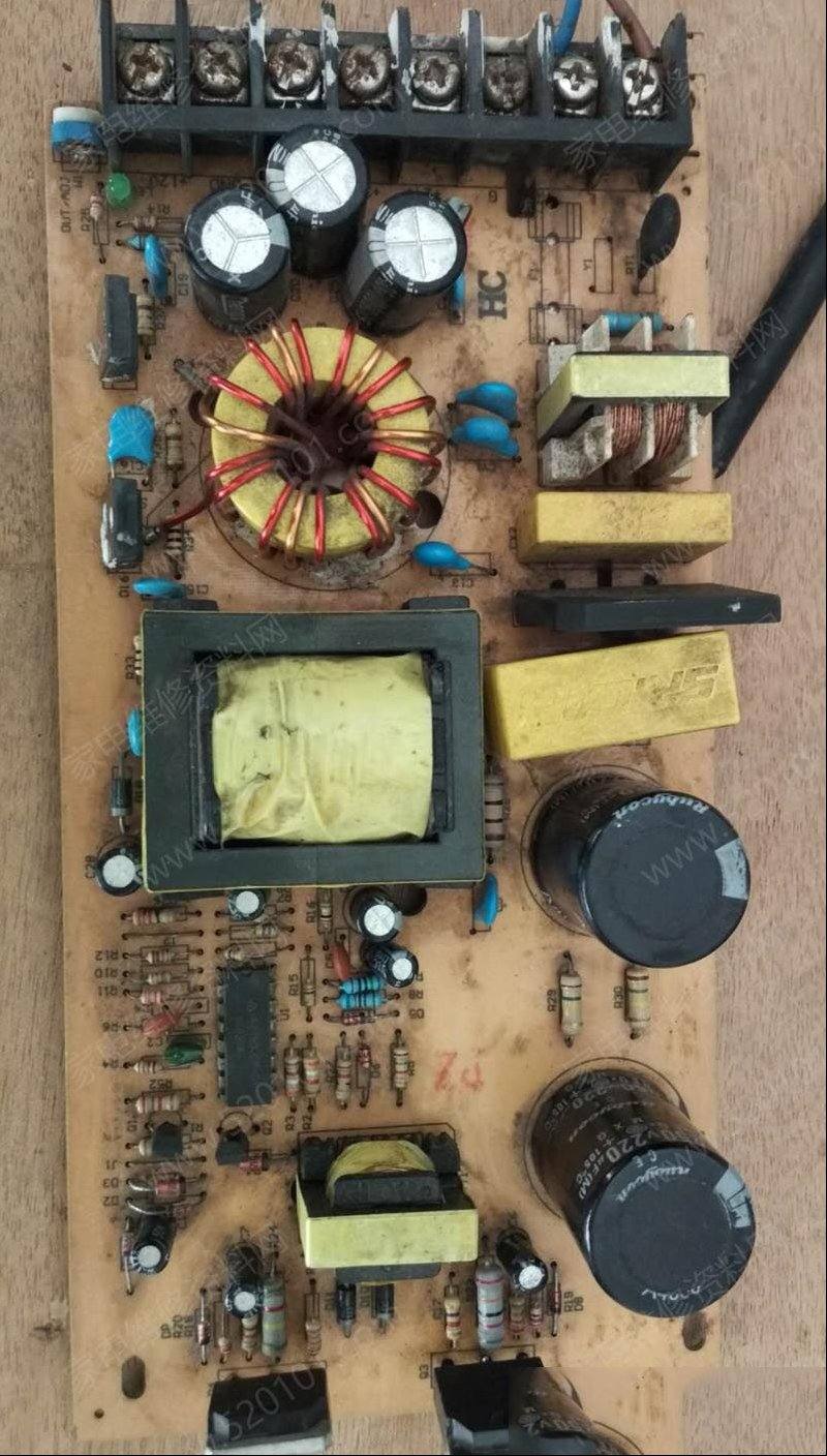

摘要: 如下图所示,是一个12V+24V双电压开关电源,烧了两个13009和12V输出肖特基,换了烧掉的零件插电没电压输出,用表笔测13009基极时电源启动了,输出电压正常,变压器有异响。完全放电后再插电又不启动, ...
    如下图所示,是一个12V+24V双电压开关电源,烧了两个13009和12V输出肖特基,换了烧掉的零件插电没电压输出,用表笔测13009基极时电源启动了,输出电压正常,变压器有异响。完全放电后再插电又不启动,表笔点一下13009基极就能启动。怀疑启动电路异常,高压部分就那么几个零件逐个查没发现哪个坏。奇怪的是换成小号的13009却可以正常启动,还请高手请教。
       原启动电阻820K,我换成410K后可以正常启动了,输出电压正常,变压器仍有异响哒哒哒,但声音不大。
        空载有细微哒哒响,带负载后没有哒哒声。至此维修结束。
