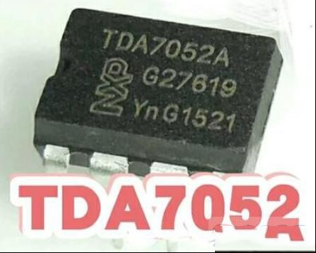

图2:DIP-8封装的TDA7052
TDA7052有DIP-8和SOP-8两种封装。在制作时迷你有源音箱时,如果在万能板上焊接,可选用DIP-8封装。

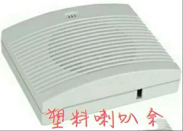

图3:塑料喇叭盒
整个BTL功放电路板和扬声器装在塑料喇叭盒内,在使用时通过MP3来调整扬声器的音量大小。
