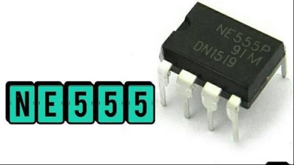

图2:DIP-8封装的NE555
NE555是一款常用的双极型555时基电路,输出端③脚的输出电流和灌入电流皆可达200mA,能直接驱动LED小灯及继电器。

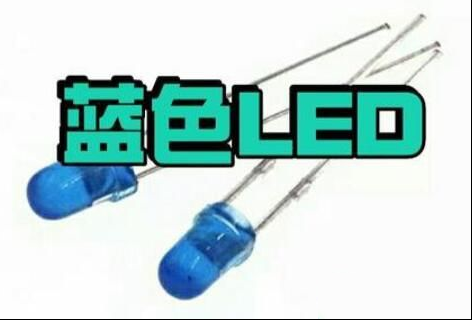

图3:小功率蓝色LED
上图中小功率蓝色LED的工作电流最大为20mA,正向压降在3V左右。
