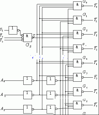

用与非门组成的3线-8线译码器74LS138:

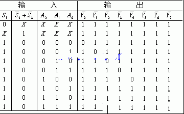

3线-8线译码器74LS138的功能表:
无论从逻辑图还是功能表我们都可以看到74LS138的八个输出管脚,任何时刻要么全为高电平1—芯片处于不工作状态,要么只有一个为低电平0,其余7个输出管脚全为高电平1。如果出现两个输出管脚在同一个时间为0的情况,说明该芯片已经损坏。

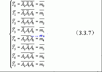

当附加控制门的输出为高电平(S=1)时,可由逻辑图写出:
由上式可以看出,在同一个时间又是这三个变量的全部最小项的译码输出,所以也把这种译码器叫做最小项译码器。
71LS138有三个附加的控制端、和。当、时,输出为高电平(S=1),译码器处于工作状态。
否则,译码器被禁止,所有的输出端被封锁在高电平,如表3.3.5所示。这三个控制端也叫做
