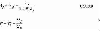

4、放大倍数及反馈系数的含义
对电压串联负反馈电路:Xi=Ui,Xo=Uo,Xf=Uf,故:
AUf、FU,分别称为闭环电压放大倍数和电压反馈系数。
