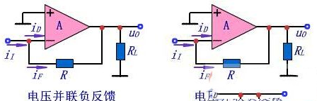

在如下图所示两电路中,集成运放的净输入电流:
故它们均引入了并联反馈。
四、电压串联负反馈和电压并联负反馈的特点
电压串联负反馈和电压并联负反馈均可起到稳定输出电压的目的,电压串联负反馈的反馈信号是电压量,电压并联负反馈的反馈信号是电流量,放大电路中应引入串联负反馈还是并联负反馈,取决于输入信号是恒压源还是恒流源。
