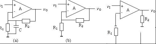

【解题方法】:分别画出直流通路和交流通路,仅在直流通路中存在的反馈称为直流反馈,仅在交流通路中存在的反馈称为交流反馈。
【解答过程】:仅在直流通路中存在的反馈称为直流反馈,仅在交流通路中存在的反馈称为交流反馈。分析电路时要注意反馈网络中有无电抗元件(如电容等),并注意其接法,分清反馈是在什么工作状态下起作用,从而分清直流反馈和交流反馈。
如图2(a)所示电路中,已知电容C对交流信号可视为短路,因而它的直流通路和交流通路分别如图(b)和图 (c)所示,可见图2(a)电路中只引入了直流反馈,而没有引入交流反馈。
图2 直流反馈和交流反馈的区分(一)
(a)电路 (b) 直流通路 (c) 交流通路
而在图3所示电路中,电容C对直流量相当于开路,即在直流通路中不存在反馈回路,故电路中没有直流反馈。电容C对交流量相当于短路,R2将集成运放的输出端与反相输入端相连接,故电路中引入了交流反馈。
