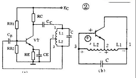

2、电感三点式振荡电路
图 2 ( a )是另一种常用的电感三点式振荡电路。图中电感 L1 、 L2 和电容 C 组成起选频作用的谐振电路。从 L2 上取出反馈电压加到晶体管 VT 的基极。从图 2 ( b )看到,晶体管的输入电压和反馈电压是同相的,满足相位平衡条件的,因此电路能起振。由于晶体管的 3 个极是分别接在电感的 3 个点上的,因此被称为电感三点式振荡电路。
电感三点式振荡电路的特点是:
频率范围宽、容易起振,但输出含有较多高次调波,波形较差。
它的振荡频率是:f0=1/2π LC ,其中 L=L1+L2+2M 。常用于产生几十兆赫以下的正弦波信号。
