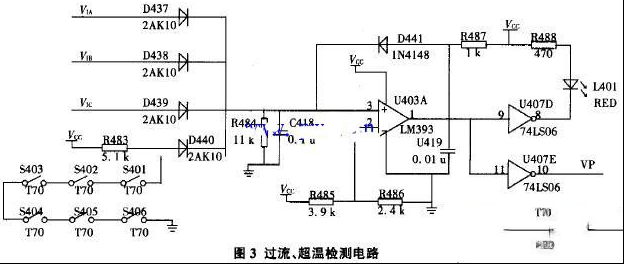

2.2 过流、超温检测电路
过流、超温检测电路的核心是由电压比较器LM393(U403A)构成的施密特触发器(图3)。
在该电路中,锗开关二极管D437-D440构成了1个或门,A、B、C三相电流检测电阻上的电压V1A、V1B 、V1C经过该或门加到施密特触发器的输入端(U403A的3脚)。
当这3个电压中有任意一个超过U403A的2脚设定电压+0.2 V(锗二极管的正向压降)时,由电压比较器LM393构成的施密特触发器翻转,其输出为高电平;这个高电平一方面通过D441的正反馈使其输出维持为高电平,另一方面其输出经过U407E反相(VP信号)将A、B、C相驱动电路的高压开关管和锁相开关管关断,从而保护大功率三极管的安全。
S401-S406为安装在6个大功率管上的常闭温度开关,其动作温度为70℃.当6个功率管中的任意一个管壳温度超过7O℃时,温度开关断开,高电平加到施密特触发器的输入端,从而使VP为低电平,将6个大功率管关断,进而保护大功率三极管的安全。
该电路一旦翻转,必须关闭电源才能够恢复,这样就避免了一旦外部条件恢复正常电路自动启动,对操作工人产生伤害情况的发生。步进电机驱动电路图
