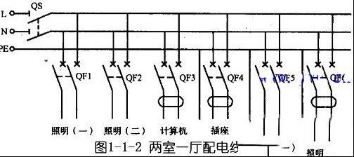

二、两室一厅配电线路
两室一厅配电线路如图1-1-2所示。
两室一厅户型一般都有客厅、卧室、厨房、卫生间。卧室、客厅要求(或预留)安装空调。
通常,卧室安装壁挂式空调。客厅安装柜式空调(俗称柜机),柜式空调回路应具有漏电保护。
插座要分厨房及卫生间(洗衣机用)一路,计算机与电视一路。
照明电路可以设计两个回路,虽然增加了一次性投资,但当一个照明回路出现故障时,不影响第二个照明回路的正常工作,也有利于电工检修。

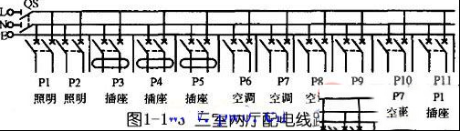

三、三室两厅配电线路
三室两厅配电线路如图1-1-3所示。
三室两厅配电系统共有9个回路,备回路的用途均标注在图1-1-3中。来自:电工技术之家
空调全部采用壁挂式,所以空调回路没有漏电保护断路,如果客厅要采用柜式空调,则该回路应采用漏电保护断路器。

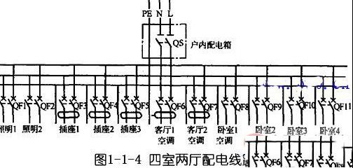

四、四室两厅配电线路
四室两厅配电线路如图1-1-4所示。
本线路共11个回路。
其中两路做照明,一旦有一路发生短路等故障时,另一路能提供照明,以便检查。
插座有三路,可分别送至客厅、卧室、厨房,这样不至于插座电线超负荷,避免电线过早老化,起到分容作用。
六路空调回路,各室、厅都有空调(即使目前不安装,也必须预留,以免将来要安装时凿墙打孔),全部为壁挂式,所以不设漏电保护断路器。猜你喜欢:    照明线路施工质量的查验方法    照明线路插座安装接线图    照明线路漏电的检查方法步骤    一盏灯三个地方控制的线路图
