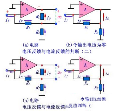

    有关电压负反馈与电流负反馈的判断方法,负反馈放大电路的输出电压uO为零,若反馈量也随之为零,则说明引入了电压负反馈,反之则电路中引入了电流负反馈。电压负反馈与电流负反馈的判断方法
在电压负反馈电路中,反馈量取自输出电压,并与之成比例;在电流负反馈电路中,反馈量取自输出电流,并与之成比例。
判断方法:令负反馈放大电路的输出电压uO为零,若反馈量也随之为零,则说明引入了电压负反馈;若反馈量依然存在,则说明电路中引入了电流负反馈。
如下图(a),电路中引入了交流负反馈,输入电流iI与反馈电流iF如图中所标注。令输出电压uO=0,即将集成运放的输出端接地,便得到图(b)所示电路。
此时,虽然反馈电阻Rf中仍有电流,但那是输入电流iI作用的结果,而因为输出uO为零,所以它在Rf中产生的电流(即反馈电流)也必然为零,故电路中引入的是电压反馈。
如下图,电路中引入了交流负反馈,各支路电流如图中所标注。令输出电压uO=0,即将负载电阻RL两端短路,得到如图(b)所示电路。因为输出电流iO仅受集成运放输入信号的控制,即使RL短路,iO并不为零;又因为反馈电流iF与iO的关系不变为:
说明反馈量依然存在,故电路中引入的是电流反馈。
