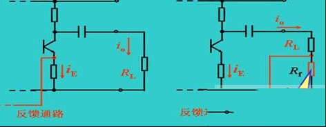

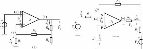

图6 电压反馈与电流反馈的判断
如图5(a)
 ,反馈电压 ,反馈量与输出电压成正比,故为电压反馈。
图6(a)
,反馈电压 ,反馈量与输出电流成正比,故为电流反馈。

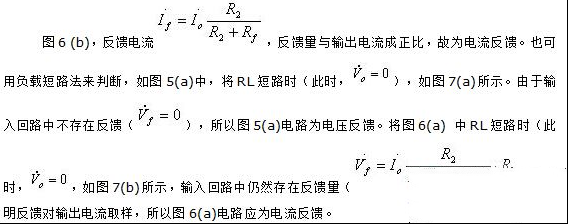

图7 负载短路法判断电压反馈与电流反馈
