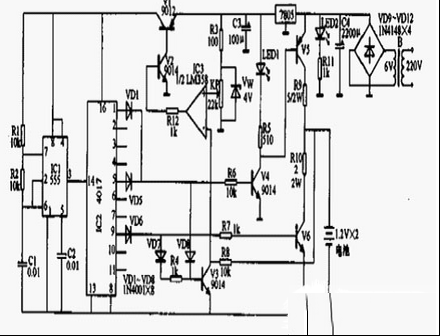

1、脉冲充电器电路图(一)
电路原理:用bq2004搭建一个镍氢电池的快速充电电路,给10节镍氢电池充电,快充电流最大为 2.25A,电路如图:
是电路开始对电池进行快速充电后,很快就跳到充满的状态了(不管电池是否充满)。快速充电模式持续时间很短,均没有超过封锁时间;电路中热敏电阻部分接入了6.2K定值电阻,可以保证任意时刻引起的快速充电终止;电路是根据DV2004S1的电路设计的,没有MTP23P06V 这款PMOSFET,用AO4606的N管代替了2N7000。
2、脉冲充电器电路图(二)
电路原理:如图为脉冲式快速充电器电路。本镍镉电池充电器采用大电流脉冲放电的形式,以达到快速充电的效果并能减少不良的极化作用,增加电池使用寿命。
脉冲充电器的电路结构由电路滤波、一次整流滤波、PWM变换、二次整流滤波、脉冲电路、充放电电路和反馈控制。该电路与普通开关电源电路相比,多了脉冲产生电路与充放电电路部分。
为了提高该电路的变换效率,PWM控制采用贵生动力专用研发的集成控制器件;脉冲产生电路采用了555时基电路与十进位计数器/分频电路。DC/DC变换部分是使用贵生动力专用研发的反激式电路。除了PWM控制本身的特性,如工作在准谐振模式、空载降频、动态自供电、无载功耗低等特色外,均与常规反激式电路相似。
3、脉冲充电器电路图(三)
对电池(包括Nicd或NiH)充电的最好方式是脉冲式的充电法,其特点是脉冲高电平时对电池充电,而低电平时可对电池放电,要求放电时的电流应大大小于充电电流。放电目的是把电池正极上堆积的电荷适当减少,以保证充电充足。所以脉冲充电法,可使电池电量充足到电池的标称容量值。这是浮充电方式所达不到的指标。
图2是采用IC 555时基电路和三极管8050组成的电池充电电路,以供5#或7#的镍镉或镍氢电池充电。
电路中的IC555产生方波,方波频率设置为50Hz,方波由IC 555③脚输出。三极管BG集电极与IC555③脚相连,基极通过RD与电源相连。BG的发射极通过限流电阻R1与被充电池相连后到地。BG基极电阻RD为4.7kΩ,目的是供给BG管足够的基极电流而使BG处于饱和状态。
按图示连接,给电路加电(+5V),555产生振荡,其③脚输出方波,方波高电平时,BG管处于饱和导通(管压降接近为0),其电流通过集电极到发射极对电池充电;方波低电平时,基极到集电极仍处于正偏置,BG管集电极电压接近于零,此时有反向(从发射极到集电极)电流从电池流回IC 555的③脚,电池处于放电状态,但由于反向电流很小,所以电池放电电流也远小于对电池充电的电流。
电路中的R1为限流电阻,其值与电源电压和电池充电个数有关,一般取充电平均电流为100mA(对5#电池),充电时间约7~8小时(对5#电池),电池充满后,若不断电源,电池处于涓流状态,不会造成电池过充。
4、脉冲充电器电路图(四)
在充电时,间断的对电池脉冲放电。理论上在充电时蓄电池中产生的极化电压会阻碍其本身的充电,特别是快充后期,使出气率和温升显着升高,极化电压的大小是随充电电流的变化而改变的。当停止充电时,电阻极化消失浓差极化和电化学极化亦逐渐减弱;而如果为蓄电池提供一条放电通道让其反向放电,则电化学极化将迅速消失,同时蓄电池内温度也因放电而降低。
因此,蓄电池充电过程中,适时地暂停充电,并且适当地加入放电脉冲,就可迅速而有效地消除各种极化电压,从而提高充电速度。因此,快速充电时为减少失水,降低温度,降低充电限压且电路构成简单。下图为12v智能负脉冲电池充电器电路图。
