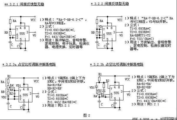

摘要: 555定时器无稳类电路的工作方式无稳电路就是多谐振荡电路,在555电路中是应用最广的一类。电路变化形式最多,这里简单分为三种方式,供大家学习参考。第一种:直接反馈型,振荡电阻是连在输出端VO的。第二种:间接反 ...
    555定时器无稳类电路的工作方式
第二种:间接反馈型,振荡电阻是连在电源VCC上的。
其中第1个单元电路(3.2.1)是应用最广的。第2个单元电路(3.2.2)是方波振荡电路。第3、4个单元电路均为占空比可调的脉冲振荡电路,功能相同而电路结构略有不同,分别以3.2.3a 和3.2.3b的代号。
第三种:压控振荡器。其电路变化形式较复杂,为简单起见,只分成最简单的形式(3.3.1)和带辅助器件的(3.3.2)两个单元。图中举了二个应用实例。
无稳电路的输入端一般都有两个振荡电阻和一个振荡电容。只有一个振荡电阻的可以认为是特例。
例如:3.1.2单元可以认为是省略RA的结果。有时会遇上7.6.2三端并联,只有一个电阻RA的无稳电路,这时可把它看成是3.2.1单元电路省掉RB后的变形。
