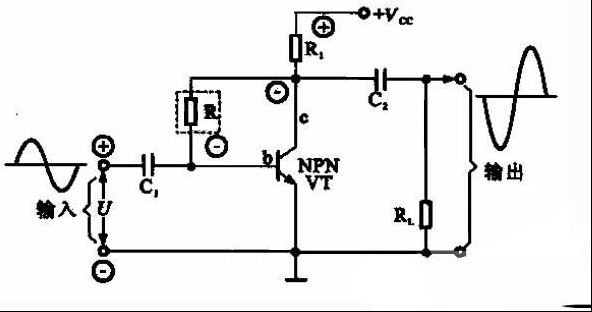

有关直流放大器的基础知识,包括双管直耦放大器与差分放大器两部分内容,直流放大器不能用 RC 耦合或变压器耦合,只能用直接耦合方式,解决零点漂移的办法是采用差分放大器。并联负反馈放大器的电路图说明
并联负反馈放大器电路图,电阻器R为电压负反馈元件,电阻器R的左端直接与输入端相连,右端又直接与输出端相连,将输入与输入回路起来。
