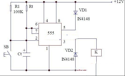

推荐你看的:555延时电路的原理与实现方法
555延时电路的原理与实现方法,555延时电路的工作原理,以及元器件的选择,555 电路选用NE555、μA555、SL555 等时基集成电路,用LM555CN做一个简单触发延时关断电路。555无稳电路的电路图
