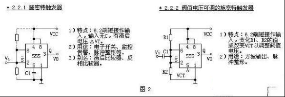

    有关555定时器的相关知识,介绍了555定时器双稳电路的二种工作方式,第一种是触发电路,第二种是施密特触发电路,二者有什么区别,一起来看下。555双稳电路工作方式
555双稳电路分为二种:
第1种:触发电路
有双端输入(2.1.1)和单端输入(2.1.2)2个单元。单端比较器(2.1.2)可以是6端固定,2段输入;或2端固定,6端输入。
第2种:施密特触发电路
有最简单形式的(2.2.1)和输入端电阻调整偏置或在控制端(5)加控制电压VCT以改变阀值电压的(2.2.2)共2个单元电路。
在双稳电路的输入端的输入电压端,通常是没有定时电阻和定时电容的,这是双稳工作方式的结构特点。
在2.2.2单元电路中,C1只起耦合作用,R1和R2起直流偏置作用。
