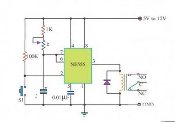

如何用LM555CN做一个简单触发延时关断电路?
手头有LM555CN 一些常用电阻 10K、20K、100K之类的电位器, 10nf电容若干 220uf、220,如何用LM555CN做一个简单触发延时关断电路?
求一个简单的关于LM555CN的触发延时关断电路(12V或5v 输入) 延时关断时间30S内可调,请务必标明各元件数值...并且时刻准备在旁边接电路测试。
如图:
555延时电路,待机继电器放开(C-NC通),按下S1继电器吸上(C-NO通),吸上时间由RC值决,R=500k可调电阻,C=68uF,R最大值时可以有30多秒延时。
问题:LM555CN与NE555 是可以通用的了,对吗?只知道LM与NE 貌似只代表生产厂地。
回答:LM555CN与NE555 是可以通用的,不同生产商,批号等不同而已。

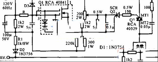

附,工频0-5分钟延时电路图
工频0~5分钟延进电路如下图所示,该电路采用双栅极场效应管RCA40841构成的可控硅触发电路,R的值决定延迟控制的持续时间,R等于60MΩ(LRC型CGH型电阻)时,可得最在延迟时间5分钟,双向可控硅可驱动大电流电阻负载或电抗****流负载载。在-25~+60℃温度范围内,误差在10%以内。
