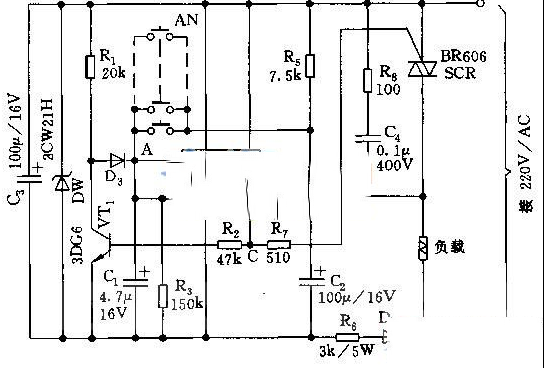

一、555声光控制延时节能电灯电路图
如图,延时节电灯电路包括声控、光控传感元件、放大器和由555构成的单稳定时电路及降压整流电路。
IC(555)和R5、Cg等组成单稳定时电路,定时时间Td=1.1RC,图示参数的延时时间约2分钟,即SCR导通,灯泡点亮约2分钟。
声控元件采用压电陶瓷片HTD,将声响转为电信号,经BG1、BG2直接耦合放大器放大后,加至IC的触发端2脚,使IC置位,输出高电平,SCR导通,灯亮。
光敏三极管选用3DU5型,无光照时BG3、BG4截止,IC的4脚为高电平,IC处于待触发状态。天亮时,BG4呈低阻态,BG3导通,使IC的4脚电位为低电平,IC被强制复位,3脚为低电平,使双向可控硅截止。白天,有声音输入也无法使灯点亮,达到节电的目的。

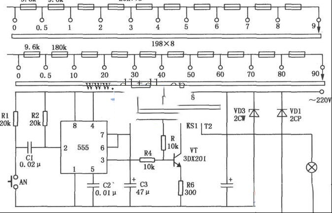

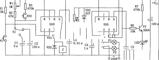

三、555组成的自动曝光定时电路
四、555组成的无触点暗房定时器
五、555组成的暗室时间控制器
