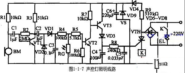

其中B为话筒,K为继电器,控制负载开关(负载开关电路图中没有画出),SB为解除开关,试分析电路的工作原理。
话筒B的阻抗一般为K欧级(不同类型的话筒,话筒阻抗高比较好),当有声波振动时,话筒B会产生随声音变化的交变电场。
47K的可调电阻Rp用于声控灵敏度的调整,调节Rp相当于调节话筒B的输出阻抗,调节阻抗就会影响信号的强度变化。运放A1工作于比较器方式,A1的2端输入电平近似为0V,于是A1相当于一个阈值电压为0V的比较器。
当有声波振动时,比较器A1的1端输入电压变化,所以A1输出端会出现高低脉冲,脉冲的高电平为运放的供电电压8V,低电平为0V。
C4、R2、C5、VD1、VD2、C6构成一个倍压储能电路(具体百度搜索下使用多个极性电容和二极管构成一个倍压电路的教程),因为VD2的反向截止以及运放A2的输入端电阻很大,所以A1输出端的脉冲能量经VD2储存到C6电容上,只能通过R6慢慢释放,这也是为什么闭合开关SB可以起到解除功能,因为开关SB一合上就相当于给C6一个短路快速放电的通路。
A2也是一个比较器,A2的负端给定一个比较阈值电压8*(10/(10+100))V,当C6充电电压上升超过该阈值电压时候,输出端5端输出一个高电平,继电器动作。
R7和VD3是一个正反馈(相当于5端的输出高电平经过R7和VD3给C6充电,使得C6的电压下降的更慢),使得A2的5端高电平输出一直保持稳定。
只能通过开关SB的闭合来解除这种状态,如果需要实现延时10秒自动熄灭,可以把SB开关用延时器替代。声控开关的原理与接线图

有关声控灯照明控制线路图,声控灯照明线路由传声器BM、声音信号放大、半波整流、光控、电子开关等电路组成,各电路组成部分的功能说明。光控与声控及延时自动关灯照明的电路图
光控与声控及延时自动关灯照明的电路图,这款电路的工作原理,灯泡与二极管和V构成通路,使灯泡亮,整流后的电流经R2向C1充电,晶闸管V关断,灯泡熄灭。
