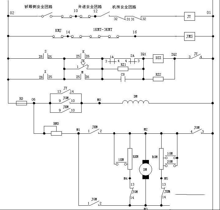

一、双速电梯电气控制主回路
二、安全回路、门锁回路、制动器、门机回路

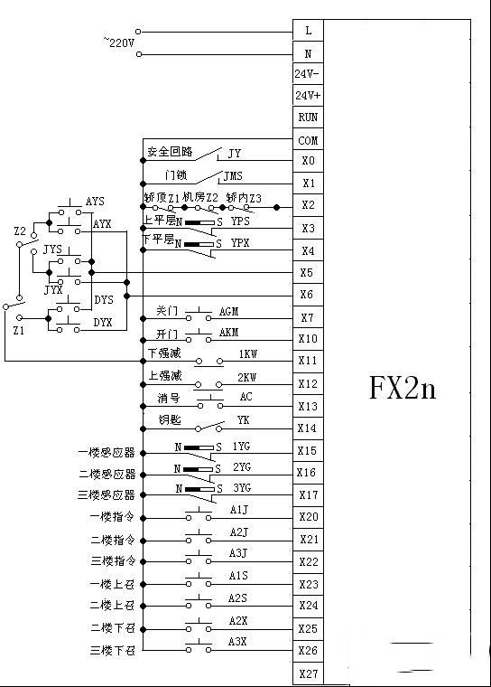

三、plc接线图(输入回路)

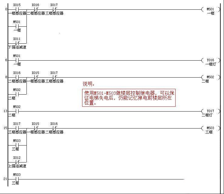

楼层控制回路

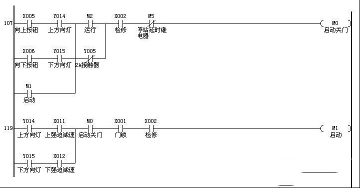

启动关门与启动
开关门继电器

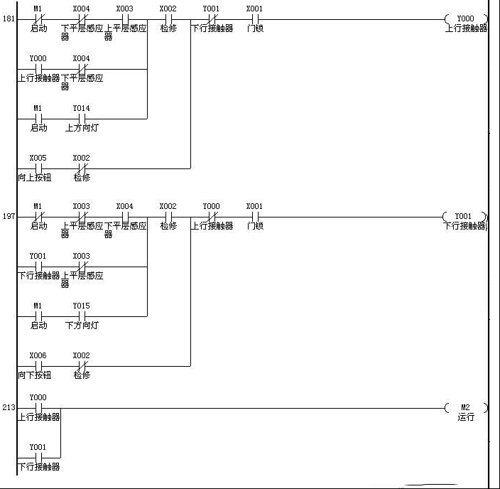

上行、下行接触器,运行继电器

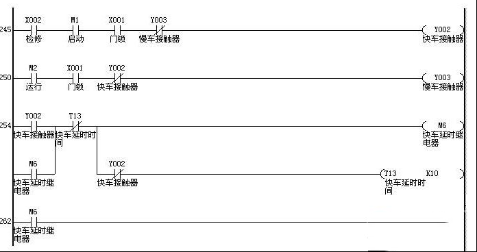

快车、慢车接触器,JK继电器
