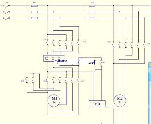

一、主电路工作原理
T68卧式镗床主电动机M1采用双速电动机,由接触器KM3、KM4和KM5作三角形——双星形变换,得到主电动机M1的低速和高速。
接触器KM1、KM2主触点控制主电动机M1的正反转。
电磁铁YB用于主电动机M1断电抱闸制动。快速移动电动机M2的正反转由接触器KM6、KM7控制,由于M2是短时间工作,所以不设置过载保护。
下图为T68镗床电气控制线路的主电路图:
