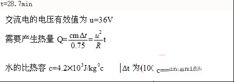

问:一个电阻为10欧姆的电热杯,接在u=36√2sin14t V的低压交流电路中,电热杯的热效率为75%。试计算需要多长时间才能将电热杯中温度为20℃,质量为0.5kg的水烧开?
解:
