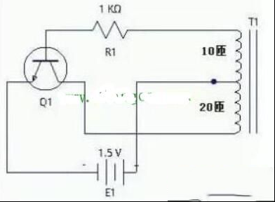

该电蚊拍的电路构成,主要包括电源指示电路、振荡电路、升压电路几部分组成,电蚊拍上的金属网用来放电时吸附蚊蝇。
1、电源指示电路
一个发光二极管指示电路,按下开关后电路接通,指示灯亮起,120Ω电阻为限流电阻。
2、振荡电路
由三极管和变压器绕组组成的单管自激振荡电路,三极管的集电极电压通过1k电阻和变压器上面的反馈绕组形成正反馈,通电后,电感两端的电流不能突变,三极管由截止状态迅速进入饱和状态,此时集电极电压下降又引起基极电流减小,三极管又从饱和状态迅速进入截止状态,整个过程周而复始,从而将直流电转换为高频交流电施加在变压器初级绕组上。
3、升压电路

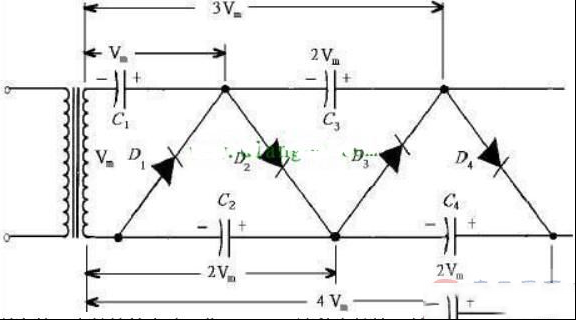

图中变压器是一个升压变压器,高频交流电经过变压器升压后,再经过一个三倍压整流电路进行升压整流。
其中,倍压电路的原理就是利用了二极管导引作用,将电压分别储存在各自的电容中,然后将几个电容串联起来,以形成电压的叠加,最后把得到的高压直流电,施加在电网上。
图中22M电阻是一个泄放电阻,负责开关断开后,将电容中的电荷泄放掉,以免电到人体。
