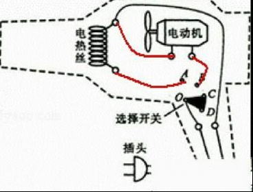

图1,电吹风内部电路图
图2,电吹风内部构造
以上为电吹风的内部电路图与构造。
接通电源,电机得电工作,风叶转动,空气从进风口吸入,由风筒的前嘴吹出。
此时,如果控制开关处于热风档,电热丝通电发热,吹热风;如果处于冷风档,电热丝未被加热,吹冷风。

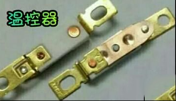

图3,电吹风内部的温控器
温控器又称温控开关,电吹风在电热丝附近装有温控开关,当电吹风在热风档工作时,温控开关可以自动接通电源,若遇到电热丝温度过高(如出风口被遮挡)时,温控开关会自动切断电源,以保护电热丝。
电吹风在热风档工作一会即断电,检查内部线路正常,查看下电吹风的风筒出风是否顺畅。
另外,在使用电吹风时,不要使出风口离被吹物品过近,否则会引起电热丝过热,温控开关自动切断电源。

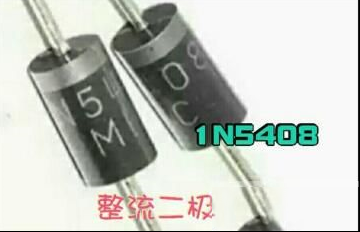

图4,1N5408整流二极管
1N5408整流二极管,其整流电流为3A,耐压值为1000V,该二极管的作用是调节温度:
当电吹风处于热风档时,AC220V电压全部加到电热丝两端;处于冷风档时,交流电压经该管整流后,变为脉动直流给电热丝供电,起到达到调温的作用。
温控管保护断电,过一会温度降下来,又可以打开。风道有堵塞物时,会产生高温。一般电机用久了,风力变小,会导致温度升高。
另外,温控器在长期高温的环境下,会加速老化,可以考虑换下温控管或换一个温度高一点的温控。
圈的那个是整流二极管,用于电机供电,电机是直流电机,一些高级吹风采用的交流电机。
