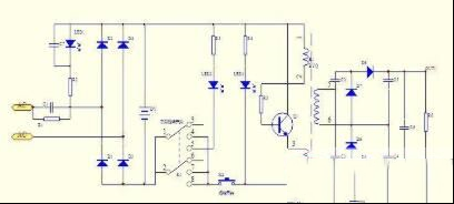

如下图:
上图为一款带有充电功能的电蚊拍。
前半部分为充电电路,主要由4个二极管和一个发光二级管构成,当电源充电完成时LED1发光。
后半部分电路由高频振荡电路、四倍压的整流电路和高压电网组成。
