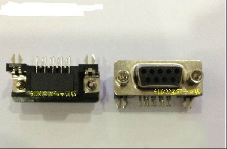

注:该口可接与计算机通讯的设备DB9公头母头实物及引脚
在做开发减肥经常会用到串行接口,一般9针的串行接口居多。
如下图:

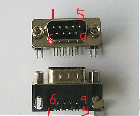

公头母头用于连接线的采用上图封装。但用于开发板时,采用90度弯角插针的封装。
如下图:

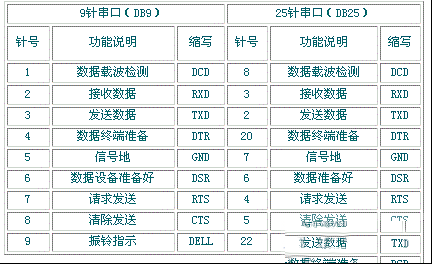

各引脚的定义为:
