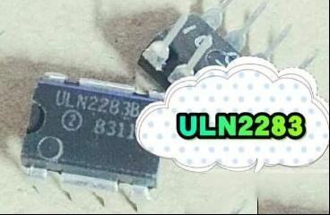

图2,DIP-8封装的ULN2283
ULN2283是一款小功率的音频功率放大器,其工作电压范围宽、失真小,并且外围元件极少,输入端⑧脚的输入电阻可达250KΩ。
