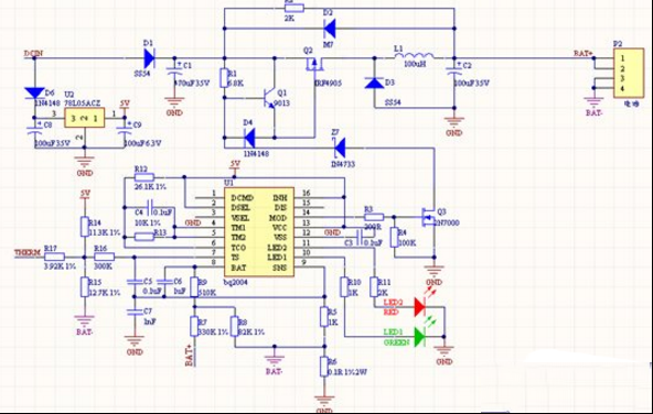

    18650锂电池充电器的电路图,如下图所示:
该电路的充电电流有100mA (图中开关SB断开时)、500mA(图中开关S闭合时)两挡可供选择。
电路允许的MAX1811的第1脚按图连接时,最高充电电压为4.2V。第1脚与电源负端连接时,最高充电电压为4.1V。
当达到最高充电电压时,充电电流会急剧减少,并且维持最高充电电压不变。上图中,VD1作为电源指示,VD2作为充电指示,灯亮表示正在充电,灯灭表示充电结束。四个不错的脉冲充电器电路图
