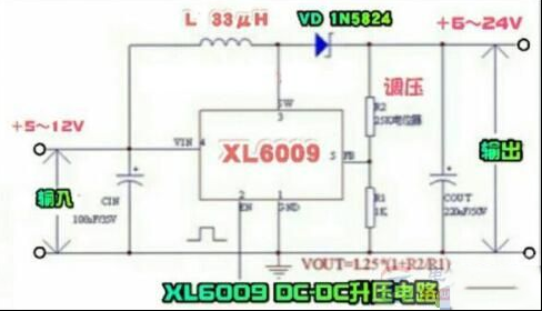

推荐你看的:一例用专用升压ic构成的大电流升压电路图
对直流电升压最简单的办法,就是先用振荡电路将直流电变为矩形波(或其它波形)交流电,然后通过升压电感或变压器把该交流电升压并整流滤波及稳压,即可获得高压直流电。大电流恒流源电路的四种设计方案
