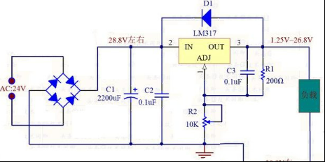

    有关LM317可调电压的知识,如果用桥式整流电路进行整流,然后滤波,其完整电路原理图如下,LM317的最大输出电流只有1.5A,当负载电流大于1.5A时,可以使用晶体管对LM317进行扩流,下面具体来看下。LM317可调电压输出原理
LM317的原理如下图,电源输入端一般并联一个电容用于滤波,对电磁兼容要求较高的场合可使用LC-π型滤波,滤波效果更好。LM317能承受的最高输入电压为40V,其输出电压公式为:Vout=1.25V x(1+R2/R1),要求可调输出,将R2改为可调电位器。R1选择240Ω,R2选择阻值为10K的电位器,通过调节电位器的阻值实现可调电压输出,由于LM317的内部基准源为1.25V,因此其最小输出电压达不到0V,最小输出电压只能调至1.25V。
图1:LM317电路
如果用桥式整流电路进行整流,然后滤波,其完整电路原理图如下,24V交流经过整流、滤波后输出的直流电压约为28.8V(约为1.2倍的交流电压),经过LM317可调三端稳压器后的可调输出电压范围为1.25V~26.8V左右。
图2:完整原理图

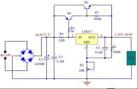

LM317扩流:LM317的最大输出电流只有1.5A,当负载电流大于1.5A时,可以使用晶体管对LM317进行扩流,其扩流原理如下图。其中Q1为PNP三极管,Q2为NPN三极管,根据实际需求选择三极管的参数适当改变R3、R4和R5阻值的大小。
图3:LM317扩流电路
