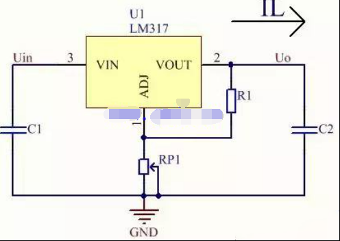

1、LM317的基本电路
LM317的基本电路如下图:
C1为输入电容,当前面接整流滤波电路,稳压器离整流滤波的电容距离小于5~10CM时,此电容可不加,推荐值为0.1μF。
C2为输出电容,有改善瞬态响应的作用,推荐值为1μF。
2、LM317的最小稳定工作电流
LM317稳压块都有一个最小稳定工作电流,有的称为最小输出电流,也有的称为最小泄放电流。
最小稳定工作电流的值一般为1.5mA,因为LM317稳压块的生产厂家不同、型号不同,其最小稳定工作电流也不相同,一般不大于5mA。当LM317稳压块的输出电流小于最小稳定工作电流时,LM317稳压块就不能正常工作。
当LM317稳压块的输出电流大于其最小稳定工作电流时,LM317稳压块可以输出稳定的直流电压。
如果用LM317稳压块制作稳压电源时(如图),没有注意LM317稳压块的最小稳定工作电流,那么制作的稳压电源可能出现不正常现象:稳压电源输出的有载电压和空载电压差别较大。
