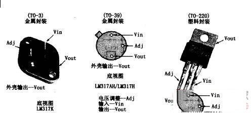

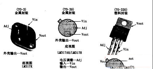

说明:在实际使用中,输入和输出最好由大小电容并联。lm317引脚功能图与lm317稳压电路的知识
有关lm317引脚和lm317稳压电路的小知识,LM317既有固定式三端稳压电路的最简单形式,又有输出电压可调的特点,由Lm317构成的多种稳压电路,主要包括慢启动15V电源、1.25-120V维修实验电源和TTL电平控制的5V电源,供大家学习参考。lm317引脚功能图与lm317稳压电路的功能
lm317引脚功能图,其主要性能参数,1.25-120V维修、实验电源,慢启动15V电源,TTL电平控制的5V电源,以及lm317稳压电路的功能,不了解的朋友参考下。
