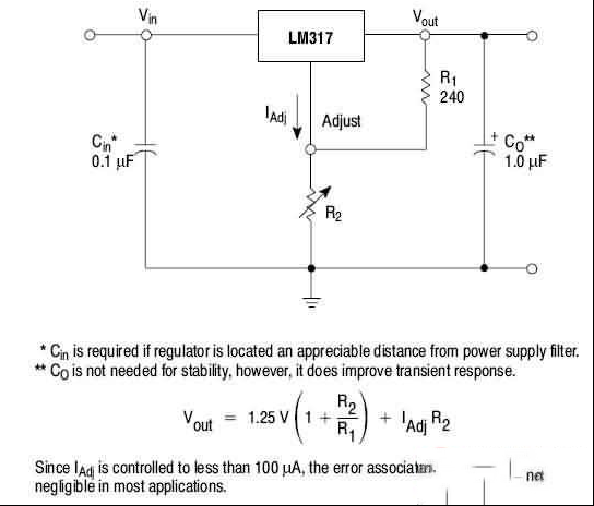

    采用LM317构成的软启动电路,如下图:
在通电瞬间CE1上的电压不能突变,Q1被R1、R2偏置而饱和导通,使RP1短路,相当于LM317的调整端接地。
电源输出为1.25V,随着C2充电时间加长,输出电压逐渐上升。D1的作用是关断电源后,使C2上电荷很快释放,保证下次开机的正常软启动。
说明:Q1和R2不接,在RP1两端并联一个大电解电容,也会起到软启动的作用。LM317稳压电路及输出电压怎么算?
