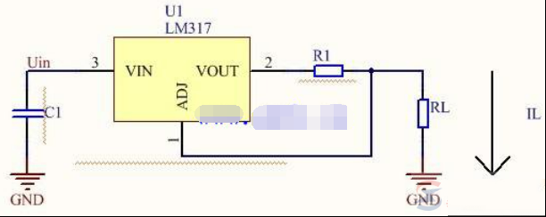

摘要: 有关LM317电路的知识,三种常见的LM317电路,第一种是LM317的过流保护电路,第二种是LM317的扩流电路,第三种是LM317的恒流电路,有需要的朋友参考下。LM317常见电路1、LM317的过流保护电路过流保护电路如图:RSC=0. ...
1、LM317的过流保护电路
过流保护电路如图:
RSC=0.7/ISC(ISC为过流保护电流)。
2、LM317的扩流电路
单管扩流电路如图:
当设计最大输出电流为2A,假设LM317的输出电流为1A时,Q1导通。则R的值可按如下公式选取:R=UBE/(2-1)=0.7欧。
3、LM317的恒流电路
恒流电路如图:
恒流电流IL=1.25/R1。
