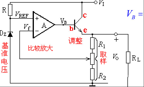

    一个典型的串联反馈式稳压电路,由基准电压、比较放大、调整、取样等几部分组成,那么串联反馈式稳压电路的工作原理是什么样的,下面与电工天下小编一起来了解下。串联反馈式稳压电路原理
如下图:
1、输入电压变化而负载电流保持不变
输入电压VI增加,必须会使输出电压V0有所增加,输出电压经过取样电路取出一部分信号Vf与基准源电压VREF比较,获得误差信号ΔV。误差信号经放大之后,用V01去控制调整管的管压降VCE增加,可以抵消输入电压增加的影响。
2、负载电流变化而输入电压保持不变
负载电流IL增加,必然会使输入电压VI有所减小,输出电压V0有所下降,经过取样电路取出一部分信号Vf与基准源电压VREF比较, 获得的误差信号使V01增加,使调整管的管压降VCE下降,抵消因IL增加使输入电压减小的影响。
串联反馈式稳压电路的工作原理图如下:
图2:串联反馈式稳压电路工作原理
图3:串联反馈式稳压电路
