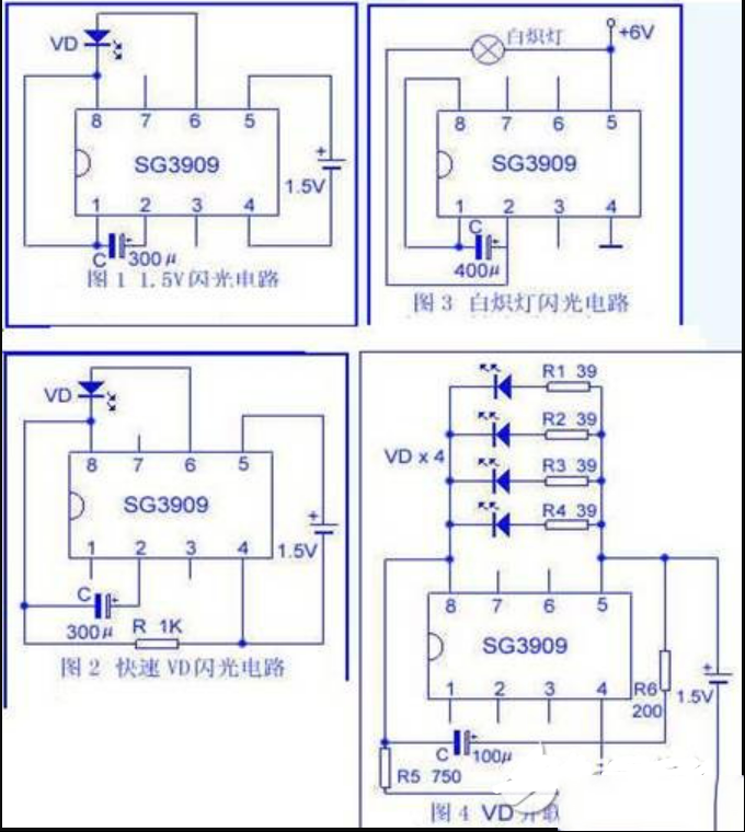

1、闪光器/灯光控制
该电路是两级直接耦合晶体管放大器,接成了自激多谐振荡器。调节电位器R1既可以改变闪光时间的长短,还可以改变闪光的间隔时间。
2、多用闪光灯设计
SG3909是仿LM3909的集成元件,可与LM3909互换使用,工作电压可低于1.5V,利用定时电容进行电压提升,把2V的脉冲送至发光二极管。
SG3909的管脚排例如图7,SG3909的主要特性为:
1、微功耗工作,一节大号手电筒电池可以工作一年以上;
2、电源电压低,可从1V到5V;
3、驱动电流大,作为振荡器可直接驱动8Ω扬声器;
4、外接元件少,电路内部自启动,只需要外加一节电池和一只电容器即可构成闪光器;
5、成本低,亮度好。
图1~图6示出了SG3909的多种发光二极管VD以及白炽灯H闪光器电路,闪光频率可以通过调整外接电阻、电容来调节。
元器件选择:发光二极管VD可选用以下几种:BT104(黄),BT304(绿),BT305(红),别的发光管型号只要工作电压在1.5V~2.5V均可采用。开关SA为KNX(1×2)。照明灯H为6.3V、0.1A(螺口)或6.3V、0.15A(插口)。电源GB用4F22-DC6V层叠电池,也可以用整流直流6V电源,这样比较经济。其它元件参数如图1~图6标注,无特殊要求。
