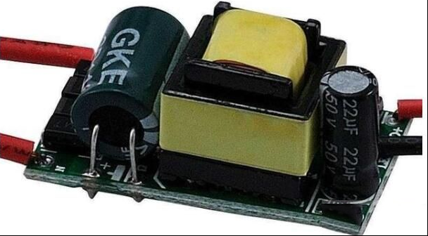

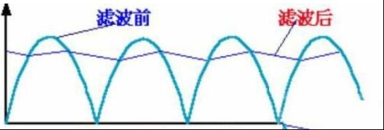

LED驱动电源中电容的作用 LED驱动电源中的电容一般出现在两个地方,一个是220V电压经过整流后,一个是经过变压器变压之后的输出端。在这两个地方的电容一般是使用电解电容,主要作用是滤波。LED驱动电源的主要分类
LED驱动电源的主要分类 所以,LED的驱动电源一般采用恒流输出模式,而不能采用电源的恒压输出模式。恒流电源与恒压电源存在很大的区别,其输出电流是固定的,输出电压会根据负载的变化在一定范围内变化,LED使用的恒流电源为限压恒流电源。
