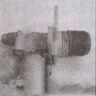

摘要: 收到同行送来的故障机壹台三星XQB70- Q85S全自动洗衣机,进水漏水。拆机检查,发现该机因常年日晒,进水电磁阀接口螺纹严重老化,密封不严而漏水。由于购不到同型号进水电磁阀,笔者决定变通维修,具体方法如下:先找来 ...
    收到同行送来的故障机壹台三星XQB70- Q85S全自动洗衣机,进水漏水。拆机检查,发现该机因常年日晒,进水电磁阀接口螺纹严重老化,密封不严而漏水。由于购不到同型号进水电磁阀,笔者决定变通维修,具体方法如下:先找来一只进水口与故障电磁阀完全相同的普通进水电磁阀,如图1所示;然后锯下两只电磁阀的进水螺纹口,最后将普通电磁阀的进水螺纹口加热粘合到故障电磁阀上,如图2所示。装机试验,故障机修到这里,终于修好值得探讨。。

引用 精诚家电维修 2023-9-15 08:08
进水阀简单易购,没必要修复的吧,就像洗衣机电机,节约成本那就绕线圈,但是时间成本上去了,得不偿失,除非有大把的空余时间。
