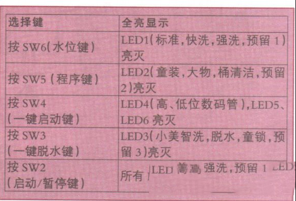

         按住SW6(水位)键,打开sw1(电源)键,按SW2(启动/暂停)键3次,蜂鸣音提示,所有LED全亮显示。再按sW1(电源)键,退出检测模式。
       (2)功能检测
       该方法可排查各个功能是否有异常工作。按住sW5(程序键),打开sW1(电源)键,按SW2(启动/暂停)键3次,蜂鸣音提示,进入PCB检测模式。再按SW1(电源)键,退出检测模式。

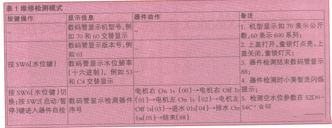

  3.维修检测模式表(见下页表1)

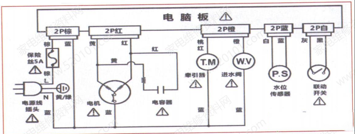

  4.接线示意图(对应整机导线颜色,连接至电脑板接插座,见下页图1)

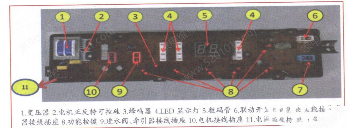

  5.电脑板示意图及名称

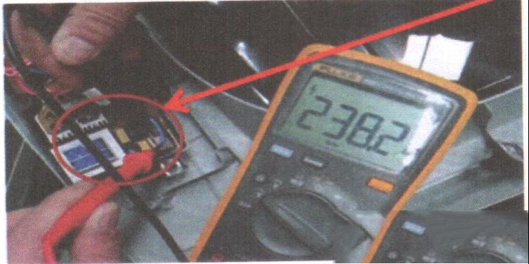

         快速判断整机开机无电与电脑板有无关联(先确保电脑板线束插座接插良好),用万用表AC挡测量棕色两芯插座电压是否正常,一般在187V~253V之间,如果电压在此区间,直接更换电脑板即可。
