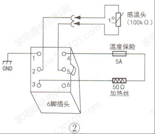

    收到其他维修同行的一台凯爵KB-02型破壁机,通电后按“干磨”键,屏显“E2"代码,机器不运转。拆开底座,检查电路板,未发现异常。取下破壁机上段的玻璃壶,看到与底座相连的6脚插头,如图1所示。
        查看该插头的连线,其外围元件如图2所示。测量插头③、④脚间阻值约为50Ω,正常,但②、⑤脚间阻值约为600Ω,明显异常,怀疑感温头异常。拆下玻璃壶,去掉部分塑料盖片,取出感温头,发现该感温头的顶部平整(通用的100kΩ感温头的顶部凸起,若用于此处,易与壶内旋转刀片相碰)。购得相同型号感温头换上,再用704硅胶密封,装机试验,故障机修到这里,终于修好值得探讨。。
