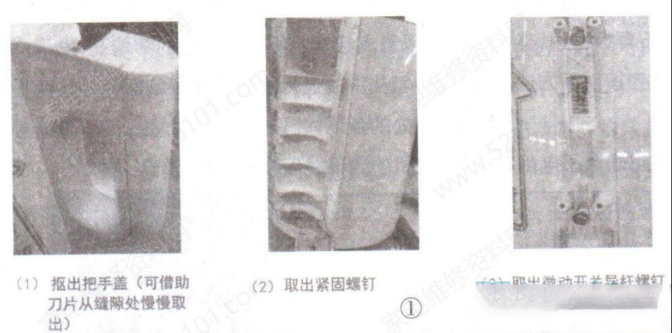

          故障表现为1:上电后显示屏左边的所有灯全亮,“清洗”指示灯闪烁。故障原因分析:首先观察杯体上盖是否盖好,因为在主机上部有一只微动安全开关, 该微动开关受上盖控制;接下来按照图1所示方法拆开杯体,观察开关导杆,若变形移位,或是上盖没有卡到位,电机是不会转动的;然后左右移动上盖,观察开关导杆能否正常伸缩,若确定开关导杆有问题,校正即可。

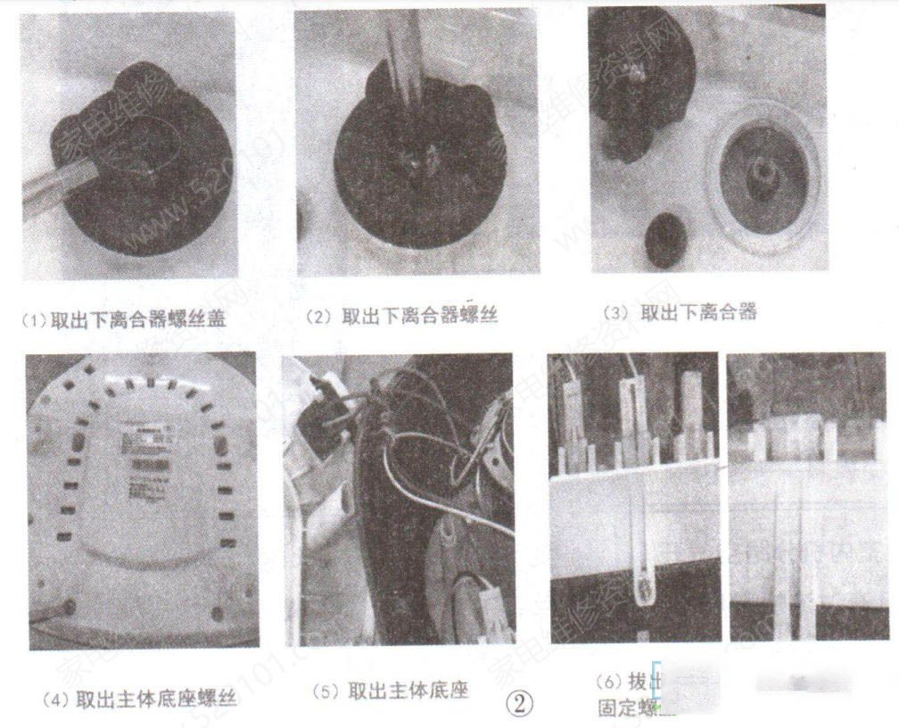

        故障表现为2:不通电。故障原因分析:先拆开主机(其拆卸顺序如图2所示),检测电源电路。该机电源电路由集成电路OB2226、变压器TR1等元件构成。正常时,电容C111 .两端电压为12V,若C111两端电压为0V,其常见原因如下:(1)二极管D110(BYV26)击穿;(2)电感L101开路,电阻R107开路;(3 )OB2226损坏,电容c102、C112损坏或R100开路。

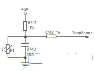

         故障表现为6:制作的豆浆有腥臭味。故障原因分析:豆浆有腥臭味说明豆浆没有煮熟。首先观察豆浆的制作时间,看看是不是按照正常程序运行。如果是,则检查桶上的温度传感器电路,如图3所示。RT在25°C时的阻值是100kΩ。实修发现,RT性能不良较常见,建议首先代换RT。
