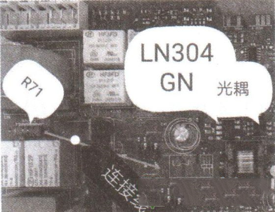

    收到同行送来的故障机壹台西门子XQG56-10M368滚筒洗衣机,上电后面板指示灯不亮,整机无反应。该机电源板上的副电源芯片LNK304GN易烧坏,并连带烧坏供电电路中的R71(100Ω/2W),相关电路详见《家电维修》杂志2016年12期(在该图中芯片的③脚和地之间漏画一只电容),原文链接《西门子XQG56-10M368滚筒洗衣机不通电的检修思路》。
         开盖检查,果然这两只元件已烧坏。由于笔者手头有LNK562芯片,查资料发现和LNK304GN引脚功能完全一样,所以换上LNK562,并更换R71,上电测得开关变压器次级滤波电容C54两端电压为9.5V,加之继电器有吸合声,判断开关电源工作正常。到用户家装好电源板开机,发现面板灯间断闪烁,测C54两端电压在9.5V和0V之间大幅波动,以为面板也有问题,于是拆下面板和电源板一起带回家检修。
          检测发现,给面板单独加上9V电压,显示灯正常点亮,负载电流约100mA,这说明面板正常。再查副电源,发现副电源带负载能力很差,只要接上100Ω假负载,输出的电压就大幅波动看来LNK562不能代换LNK304GN,于是笔者决定换用TNY266PN芯片。比较两者电路,主要区别-是脚位不同,二是光耦次级的接法不同。尝试把TNY266PN的①脚接原芯片的③脚,再把光耦的④脚接地,⑤脚接TNY266PN的④脚,如图1所示。通电测试机子,输出9.5V正常,外接一只47Ω的电阻作假负载,电压仍稳定。到用户家装机实验,故障机修到这里,终于修好值得探讨。。
           值得注意的是,本机的电源开关安装在面板上,在单独检修电源板时,需把R71的一端和桥堆交流输入端连起来,如图2所示,否则不通电。
           另外,市售的LNK304的后缀有"PN"和“GN"之分,其内部电路完全一样,区别在于“PN"采用双列直插的封装方式,而“GN"采用的是短脚贴片封装方式,两者可以互换。
