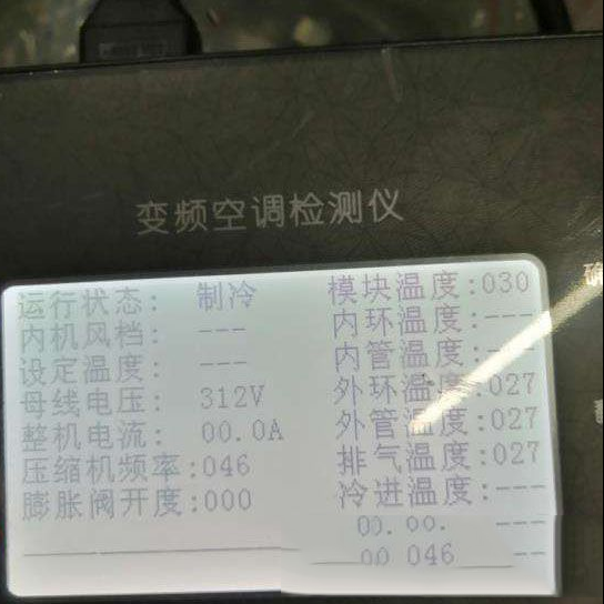

摘要: 上门维修收到其他维修同行的一台格力Q力变频空调,其显示H5,此故障含义是模块异常。客户说昨晚上好好的,今天上午开机一会显示H5。现场试机十几分钟显示故障代码,测量一下压力和电流发现电流上升到4.6A左右压力总是保持 ...

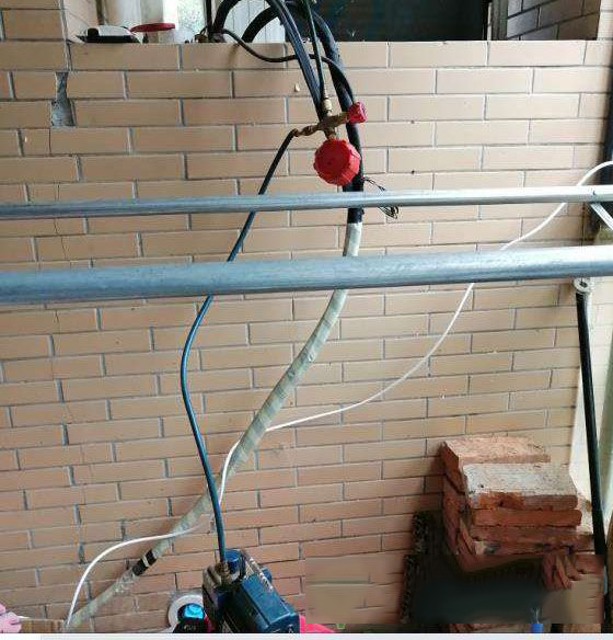

    上门维修收到其他维修同行的一台格力Q力变频空调,其显示H5,此故障含义是模块异常。客户说昨晚上好好的,今天上午开机一会显示H5。现场试机十几分钟显示故障代码,测量一下压力和电流发现电流上升到4.6A左右压力总是保持在12-13公斤左右,然后停机报故障码。看到机器应该是移过机时间不长问客户是否加过制冷剂?客户说加过制冷剂。

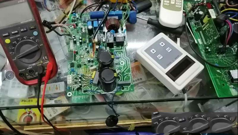

        心里面已经有了大概方向,虽然今天天气比昨天热不少但是也不至于十几分钟就热保护啊,为了万无一失告知客户主板问题更换新主板的价格,以坏换旧好板5张价格(报了前者客户弃修了,赶紧补上后者)  客户选择了后者,拿来维修板上机故障依旧,看来的确是制冷剂过多了,抽空重新定量加制冷剂后机器恢复正常了。
