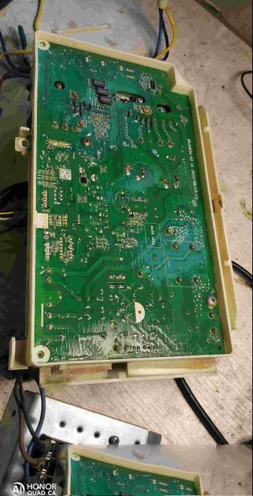

格力凯迪斯变频空调主板02603507 30138770 W8263F显示H5代码的维修
2023-5-22 18:13| 发布者: 开心| 查看: 325| 评论: 2
摘要: 收到同行送来的故障机壹台格力变频空调主板,是凯迪斯主板02603507 30138770 W8263F,用户发来视频报H5,上门拆窗户后报价,跟用户说换新板子不修,结果旧板子拆回家后有空维修,上测试仪果然显示H5,然后检测六路驱 ...
    收到同行送来的故障机壹台格力变频空调主板,是凯迪斯主板02603507 30138770 W8263F,用户发来视频报H5,上门拆窗户后报价,跟用户说换新板子不修,结果旧板子拆回家后有空维修,上测试仪果然显示H5,然后检测六路驱动的几个331电阻正常,又测量比较器电压正常,就是模块保护脚出来高电平,有了上次的经验就晓得了压缩机驱动瞬间出来高电平一般就是几个大电阻和模块坏了或者压缩机坏了。果断买了一个模块,按上后测试仪开机,压缩机旋转,故障机修到这里,终于修好值得探讨。。
