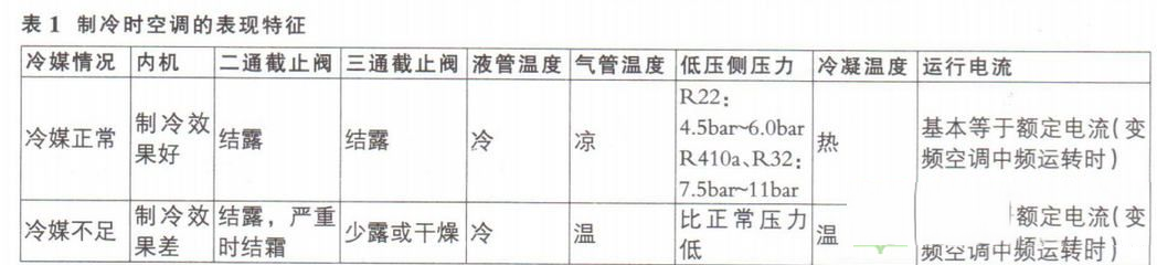

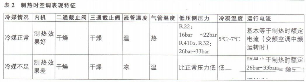

         冷媒泄漏是屡见不鲜的故障,由于冷媒的泄漏导致整个系统冷媒循环量不足,偏离了正常的运行指标,最明显的表征就是制冷/热效果差,其次,从电流、温度、结露等情况都能够反映出来。笔者结合维修经验,整理制冷/热时空调的表现特征,如表1、表2所示,供大家诊断时参考。
         例:收到其他维修同行的一台美的1HP壁挂式冷暖型R22冷媒定频分体空调,制冷/热不良。故障原因分析:上门检修,开制冷模式,内机送出的冷风温度偏高,实测15°C,明显过高,而且观察外机二通截止阀处发现结霜(如图1所示),三通截止阀干燥,测量低压侧运行压力为2.8bar,运行电流仅为3A,明显小于额定电流4.2A。在用户家的冰箱里取了一块冰粒,把内机的环境温度传感器用冰水浸泡,开制热模式,过了大约5min左右内机才出风(防冷风保护 功能的作用,当管温传感器检测内机盘管温度达到38°C左右内风机才启动),明显比正常机器耗时长,同时启动“电辅热”,但还是比正常空调制热效果差,而且运行了大约30min左右压缩机热保护停机,这说明压缩机运行时由于冷媒不足使压缩机的回气热度过大,致使压缩机得不到良好的冷却而使内部的过载保护器动作从而启动热保护功能。
         通过上述的检查说明机器有冷媒泄漏现象,为了保障一次性顺利修复空调,首先,对空调进行查漏操作。观察内、外机管接头及焊接处均没有发现油迹,但是一旦打上20.0bar的氮气就会发现压力表的指针有慢慢下降的现象,说明还是有漏,但查遍了内、外机的各接头、焊口都没有找到泄漏点,后来发现该机内、外机连接管路比较长,1HP空调厂家一般配管是3m,目测机器管路大约6m,意味着有可能在原配管的基础上后加的3m,极有可能存在人工焊口。在内、外机连接管中段部位,割开保温管,发现有一对延长管路对接的纳子,如图2所示,用肥皂水涂抹发现在9.52mm气管的一侧螺 母处偶尔有气泡冒出,说明该处有泄漏。拧开该螺母,制作的喇叭口卷边严重,导致密封不严而泄漏冷媒。重新制作喇叭口并拧紧,然后氮气打压已不再泄漏,排放氮气,抽真空后充注冷媒,机器恢复正常。

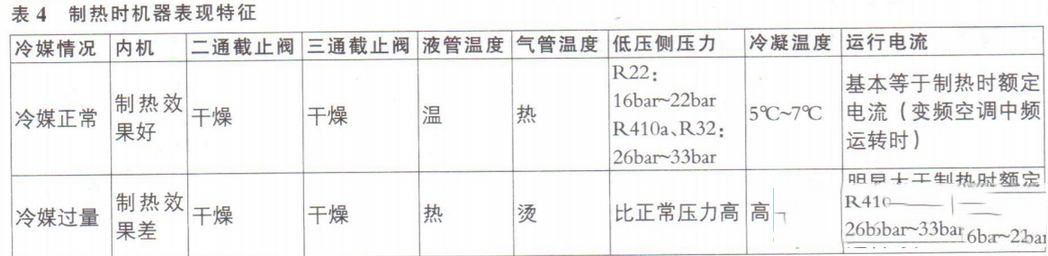

       如果充注量过多也会导致制冷/热效果差的现象,尤其在变频空调中因压缩机变转速的因素,往往表压充注法误差较大,容易发生故障。笔者从电流、温度、结露等情况,结合经验总结了“过量”充注机器表现的特征,如表3、表4所示,供大家参考。
        例:收到其他维修同行的一台格力1.5HP壁挂式变频R32冷媒分体空调,制冷/热不良,并报“E4”故障代码。故障原因分析:上门检修,开机运行制冷效果差,检查内机过滤网、外机冷凝器以及内外风机均正常。运行时,测量低压侧压力为13.5bar(压缩机中频运转时),外机运转电流7.4A,明显比正常的压力和电流都偏高,而且压缩机在中高频段运转一会后降频为中低频工作,大约8min后内机显示屏报“E4"(压缩机排气温度保护)故障码,压缩机停转。
        经咨询用户,该机是购买的二手空调。拆开外机顶盖发现已经更换过压缩机,通过目前检测的情况初步怀疑是冷媒充注过量所致。开制热模式发现,内风机刚开始出风就很热,三通截止阀很烫,二通截止阀也很热,测量三通截止阀的高压侧压力为38.3bar,几分钟后压缩机降频,转速变慢,制热效果变差,很明显是排气管管温传感器检测排气温度过高导致的降频运行,再过约10min压缩机停转,内机屏幕显示“E4"故障码,通过制热模式也基本判断是冷媒过量。
        由于该机采用R32冷媒,属于环保的微可燃冷媒,冷媒过多依据厂家要求应采用回收机进行回收处理,抽真空后再通过测重法充入冷媒,但是目前行业维修作业情况大部分师傅基本上是采用直接排放。通过安全泄放过多冷媒后,开制冷模式运行,低压压力为9bar,电流为4.5A (中频运行时),制冷效果好,开制热模式效果也良好,机器恢复正常。
        提示:R32属于微可燃冷媒,遇到明火能点燃,离开明火会熄灭,所以冷媒过量直接排放时一定要注意周边3m~5m范围内,不能有明火存在,否则容易导致安全事故。如有条件建议使用冷媒回收机进行安全回收操作。
