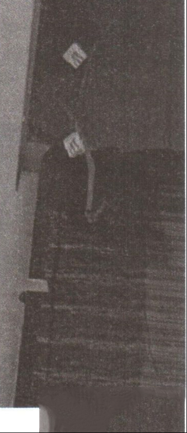

    收到同行送来的故障机壹台格力直流变频多联式空调(外机型号为GMV-Pd160W/NaC-N1,“一拖五”),开机后显示“E6”故障代码,整机不启动。在格力家用/商用中央空调多联机中,显示“E6"(内外机通讯故障)代码很常见,其原因多是老鼠咬坏通讯线,或者室外机空开跳闸,偶尔是因电脑板损坏。该机通讯线采用两芯屏蔽线,从外机引出,经过底楼卫生间,再向上到二楼各个房间,如图1所示。
         该用户家采用石膏板吊顶,直接看不到空调的通讯线路,于是笔者按以下方法检修:
          首先关断实内外机电源,将万用表置于电阻挡,断开卫生间的线路后测量发现,卫生间到外机的通讯线正常,引上二楼的两根线之间电阻值为0Ω,判断某台内机的电脑板不良造成通讯端短路。接好卫生间的通讯线,并给内外机通电,然后依次拔下二楼各个房间室内机主板上的通讯线插头,发现拔下3号机与4号机的通讯线后,1~3号机屏显正常,并且能开机,由此确定4号机的通讯线短路。根据经验,老鼠经常咬线路洞口附近的电线,所以重点检查4号机通讯线的穿墙孔,发现房间4穿墙孔中的通讯线已被老鼠咬断,并且两根线断点处的金属体已碰在一起,如图2所示。连接好4号机的通讯线后试机,故障消除。
