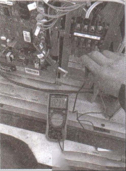

         另外,该机的气液分离器凝露,气管铜管发烫,相电压为237V ,如图2所示,线电压为412V ,均正常,排除机器本身故障。

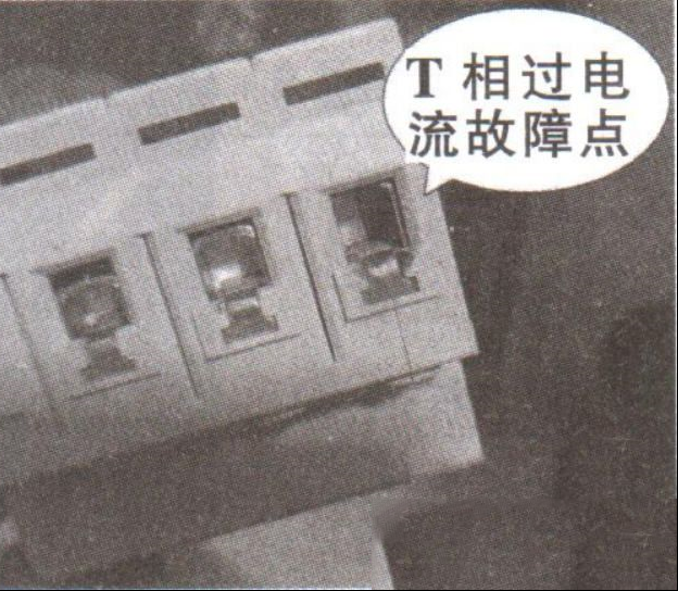

         根据经验习惯,把内外所有空开的接线螺丝都紧一遍,发现室内机分路空气开关的一个接线柱(T相)松动,且有过流烧黑痕迹,如图3所示。换用同型号空气开关后试机,故障机修到这里,终于修好值得探讨。。提示:空调报电源类故障,多是空气开关的接线螺丝拧得不够紧,特别是一些时好时坏的软故障,望实修时注意。
