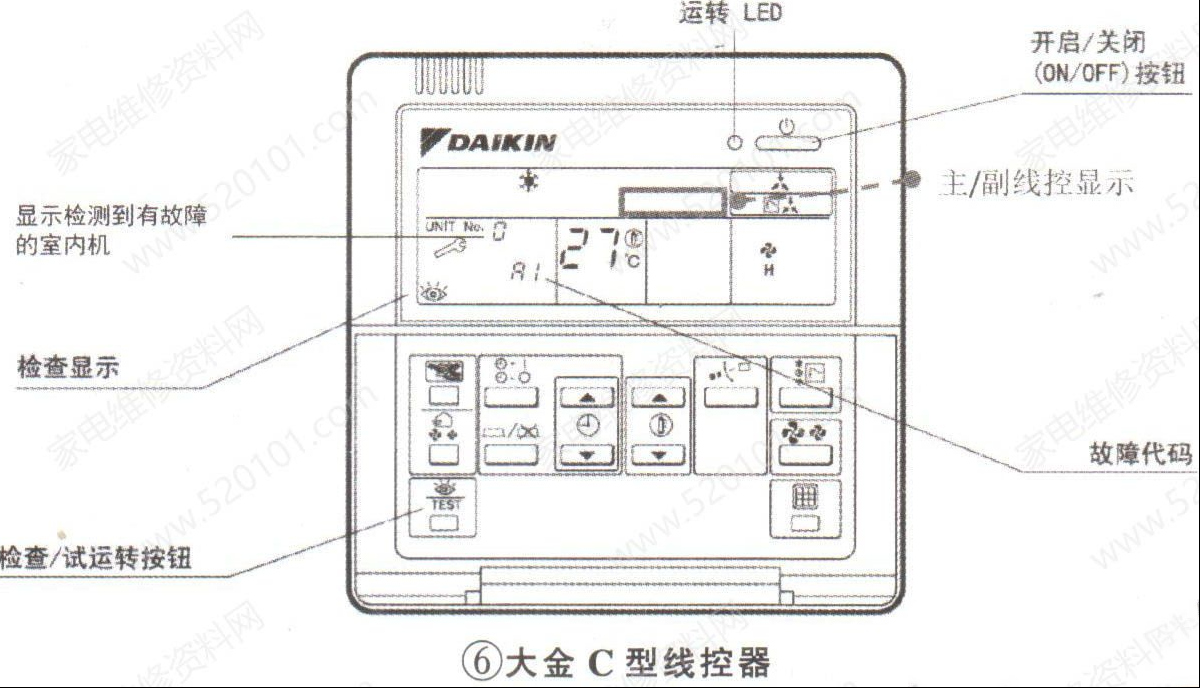

  1. C型线控器
          C型线控器,如图1所示,工程商一般也称为“120”款,因为其控制盒的宽度是120mm,主要以BRC1C611为代表,这款线控器也称为经典款,开关采用按键操作,具有大气、稳定的特点,目前在办公、商用场合仍然有较大量的应用。

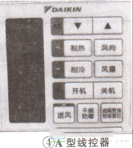

  5. A型线控器
          A型线控器如图4所示,采用86mm的面板尺寸主要以BRC63A621为代表,该款线控器为便捷式的一-键操作型,而且全密封设计,防水、防油烟,常安装在厨房、卫生间以及相对潮湿的环境。

         图6是大金C型线控器,120mm规格比较大气,显示区的液晶屏有模式显示、温度显示、故障显示、风速显示区域等,而大部分按键都安装在下面,还有一个护盖作为掩盖保护。
         1.一套大金多联机系统新安装的线控器主控设置操作
         大金多联机系统安装完毕后上电就会在所有线控器的液晶显示屏右上角显示闪烁的
图标,如图6所示,提醒调试人员要确定收到其他维修同行的一台为主线控器,此时,只要在任意收到其他维修同行的一台想成为主控的线控器上按下模式选择按键
一次, 这台线控器即为主控,液晶屏幕上的
图标消失,而其余的线控器为副线控。开机后在液晶屏,上通过是否有显示
图标,来区分哪台是主控,哪台是副控。
          如果主控设置了制冷模式,意味着所有的内机只能开制冷、抽湿或送风模式而不能开启制热模式;如果主控设置了制热模式也限制了所有的副控只能开制热或送风,这样就使多联机系统使用主控来设置所需求的模式,避免冷热设置不一导致报错的现象。
          2.一套大金多联机系统更改主线控器操作
         因需要把某台主线控更换为另一房间的线控为主控时,需要先把原房间主控的模式按键
长按4s~6s,此时所有房间的线控器屏幕的右上角都会出现闪烁
图标,之后,走到你想设置为主控房间的线控器处按下
一次,这台线控器
图标消失,即为主控,而其余的线控器为副控,且在屏幕上显示
图标。通过此法可以快速设置你想成为主控的线控器。

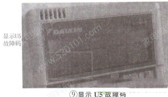

           接线原理,就是对有需要安装两个线控器的内机,在其内机的接线端子排的P1和P2口上分别并接上两个线控器的线即可,如图8所示(内机1), 并接完成上电后就会在线控器1和线控器2的屏幕上均显示U5故障码(U5故障码,表示两个线控控制收到其他维修同行的一台内机时要作主、从设置),如图9所示。而且按线控器上任何按钮都没有反应,内机也不工作。
        导致此故障的原因并非是接线错误所致,而是要给线控器1和线控器2作区分,一个设置为主线控器,另一个设置为从线控器。设置过程就是把线控器印刷电路板的“主/从切换"开关(如图10所示),收到其他维修同行的一台设置为“主”,另收到其他维修同行的一台设置为“从”。如果设置完毕屏幕仍然显示U5故障码,线控器还是没反应,此时,只要内机断电并重新上电,自检完毕就会发现屏幕处于待机状态一切正常。

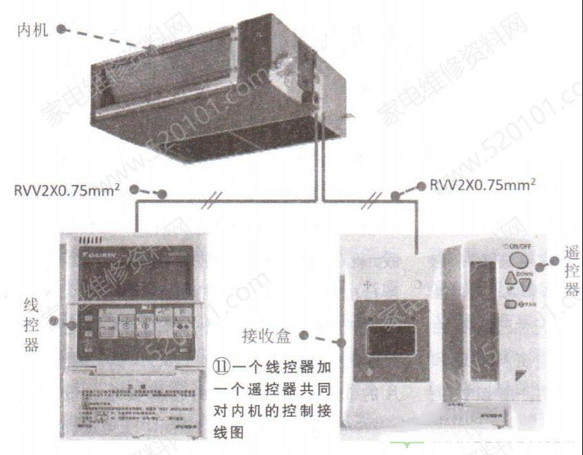

  六、一个线控器与一个遥控器共同控制收到其他维修同行的一台内机的应用
       在多联机实际应用过程中,遇到有些业主要求收到其他维修同行的一台内机既可以用有线线控器控制又可以使用无线遥控器控制,如何满足呢?在工程中只要把线控器的P1、P2端口和遥控器接收盒内的P1、P2端口通过线缆分别接到内机接线端子排的P1、P2口即完成接线,如图11所示,然后还需要对这两个控制器进行主/从设置,如果遥控接收盒出厂已设置为主,这样就需要把线控器的“主/从切换"开关推至“从”的位置,来完成设置,否则上电也会报U5“主/从”未设置故障。
       提示:关于接线,要依据线控器、遥控接收盒以及内机安装的位置决定,是两个控制器分别连线到内机还是两个控制器并接后再通过线缆到内机,就需要依据实际安装环境、条件来决定。内机连接线缆建议用RVV 2x0.75mm²的铜芯护套线。
