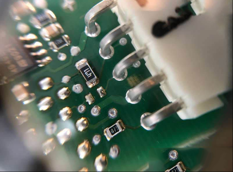

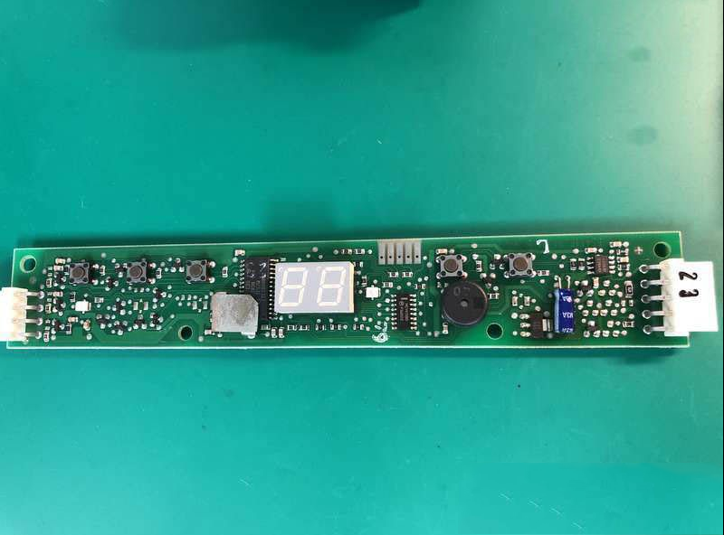

    本人自己家里的收到其他维修同行的一台西门子冰箱KK-24E00TI电冰箱,出现不制冷故障,现象是电脑板温度显示字符闪动,检查压缩机不运转,查了下网上都说是电脑板通病,于是就决定自己拆机维修。先拆开正面门上面的电脑板组件。放大镜检查发现是471贴片电阻脱焊了,重新处理过后的故障部位。

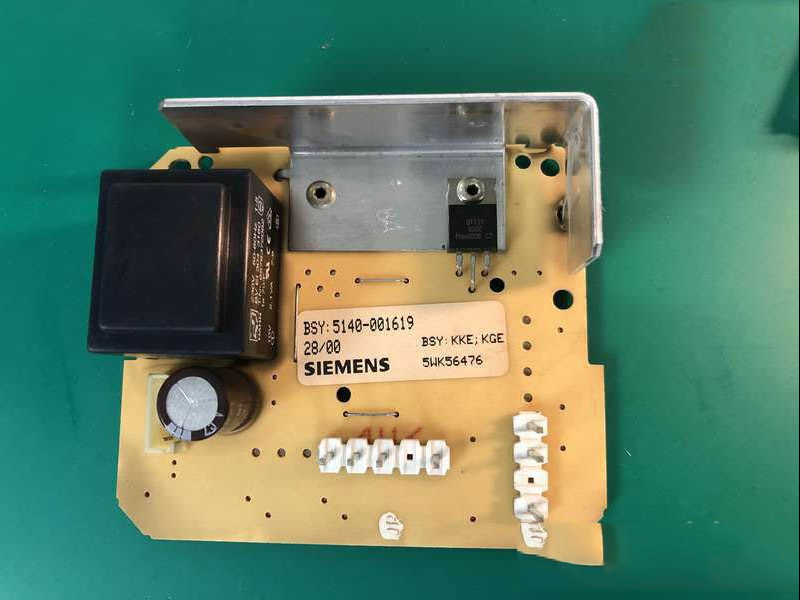

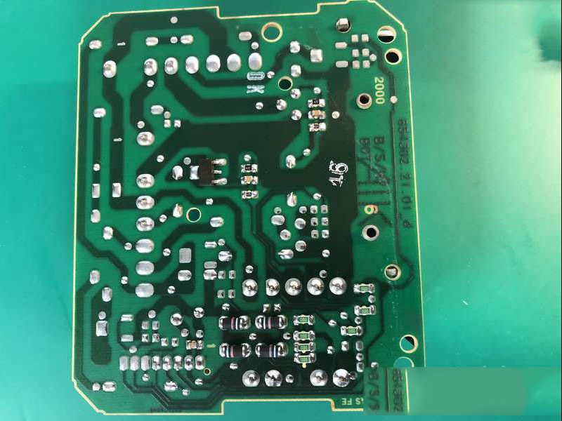

        位于冰箱背面左下角的动力控制板也检查了下,没有问题。全部复原装好试机一切正常,至此维修结束。
